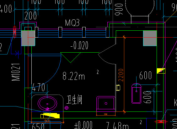

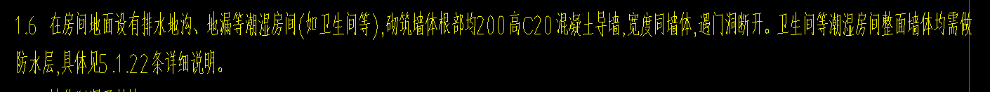

一般圈梁畫
2023-04-18 21:07:28
陳工 鉆石專家
答題: 202022 被贊: 47570
衛生間四周的墻下部做混凝土翻坎。
