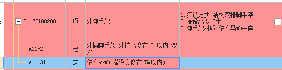

小王 2023-04-18 15:44:10 | 河北省 土建 | 204查看 2回答
可遇難求 鉆石專家
答題: 105029 被贊: 41821
不單獨計算。
2023-04-18 15:45:07
陳工 鉆石專家
答題: 202282 被贊: 47651
設計圖中有的,就要給。
2023-04-18 15:45:22
作為審計,依附斜道給不給呢
河北地區(qū)2023-04-19 13:16:11 補充外墻結構腳手架的依附斜道
2012河北土建定額關于車庫外墻腳手架高度問題
2022-03-17 14:26:09 補充車庫外墻腳手架高度是按車庫頂板的高度計入還是按室外地坪高度計入;河北2012定額中規(guī)定地下建物的腳手架及依附斜道套用相應高度外雙排腳手架及依斜道項目。高度系指墊層底標高至設計室外地坪的高度。車庫的外墻實際高度5m以內,加種植土土高度7m以內。故是按5m雙排計入還是9m雙排計入;如按5m計入貌似與定額解釋不符,如按9m以計入,但實際外墻腳手架沒有搭設那么高。
依附斜道河北專家進
關于依附斜道,定額規(guī)定建筑外圍長度150米算一座,超過部分每60米增加一座,不足60米不算。定額中依附斜道的定額只有四項(高度分5/9/15/20米),最高的是20米。那么請問你們計算依附斜道的時候遇到下面情況怎么處理呢:建筑物檐高65米,外圍周長152米,此時計算主體腳手架時的依附斜道按定額應該算幾座?一、按周長考慮,不考慮高度,一座二、按周長檐高考慮,三座,每座高度20米三、按周長檐高考慮,三座20米的,一座5米的有人說這么高層早就裝電梯了,我認為這是不對的,主體工程施工時一般是沒有施工電梯的,只有在二次結構的時候才會裝電梯,持此觀點者勿擾。
