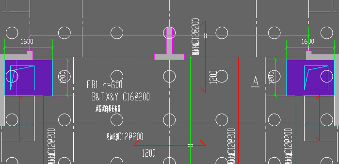

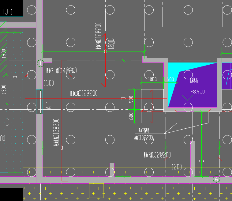

  • 請(qǐng)問(wèn)這樣的筏板附加筋怎么畫(huà)
    筏板筏板附加筋
我來(lái)答 收藏  舉報(bào)

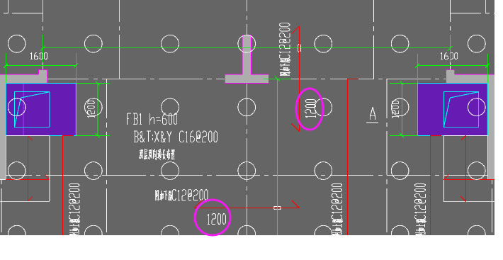

    底部的用筏板負(fù)筋定義,畫(huà)出布筋的范圍。面部的用筏板面筋定義,錨固里輸入0,用自定義畫(huà)出布筋范圍就好了。
    長(zhǎng)度底部的標(biāo)注了,面部到構(gòu)件邊或者軸線

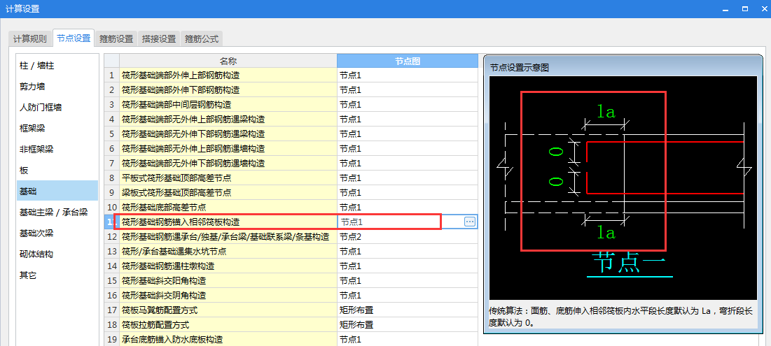

  • 你好:筏板底附加鋼筋用筏板負(fù)筋定義,直線繪制,筏板板面附加鋼筋用筏板受力鋼筋定義,自定義范圍,平行,垂直布置。
    整個(gè)工程修改:在工程設(shè)置---【計(jì)算設(shè)置】---【節(jié)點(diǎn)設(shè)置】---【基礎(chǔ)】---【筏板基礎(chǔ)鋼筋錨入相鄰筏板構(gòu)造】查看及修改。
    單獨(dú)圖元修改:?jiǎn)为?dú)設(shè)置選中筏板鋼筋---【屬性列表】---【鋼筋業(yè)務(wù)屬性】---【節(jié)點(diǎn)設(shè)置】---【基礎(chǔ)】【筏板基礎(chǔ)鋼筋錨入相鄰筏板構(gòu)造】,軟件默認(rèn)為la,修改為0,可以根據(jù)實(shí)際工程需要修改;如圖:
