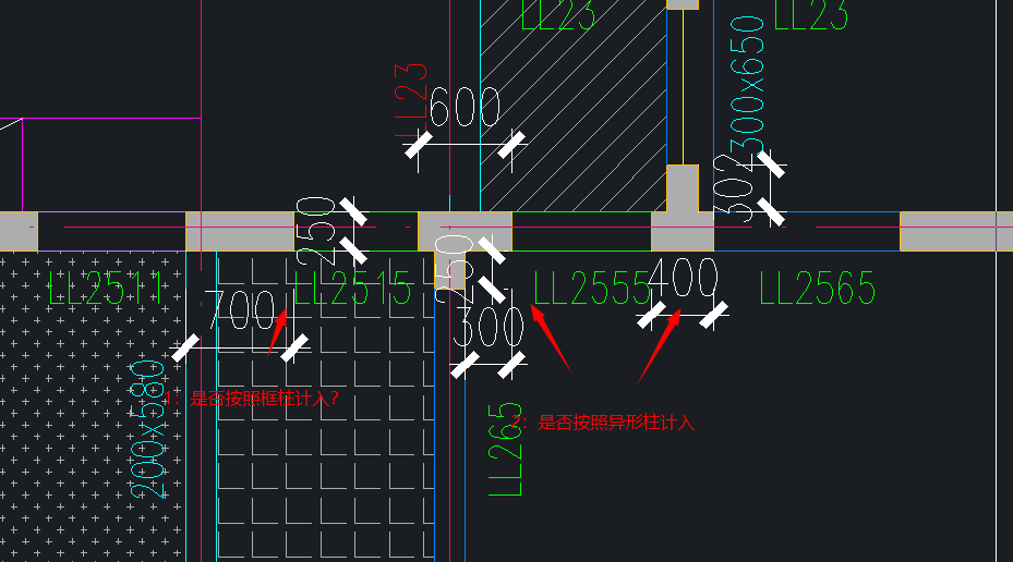

    矩形柱、短肢剪力墻與異形柱如何區分:

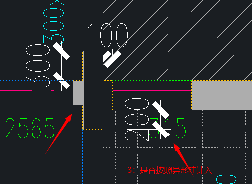

    定額中“墻肢截面的最大長度與厚度之比小于等于6倍的現澆鋼筋混凝土墻按短肢剪力墻子目計算,I、L、Y、T、X、Z形等短肢剪力墻,當任一邊單肢中心線長≤0.4m,按異形柱計算。”下圖求指導,計算方式是否正確
    澆鋼矩形柱
