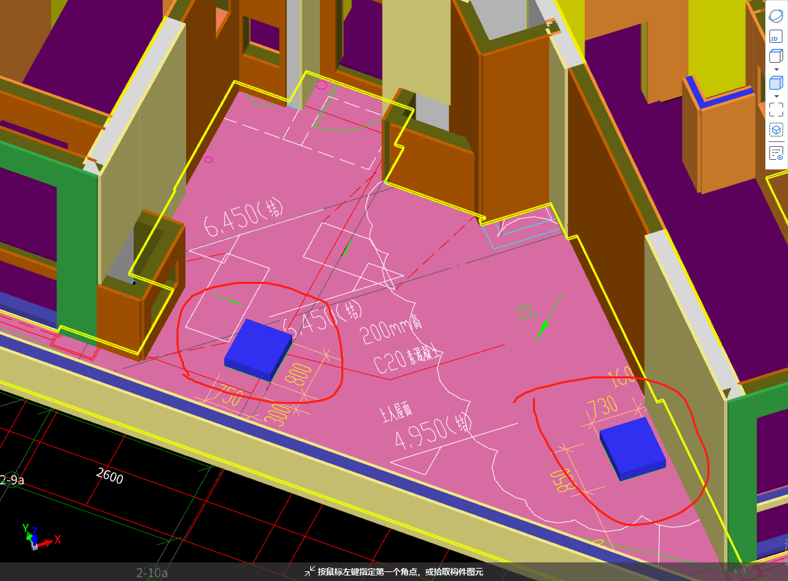

皮皮馬 2023-04-13 23:45:12 | 廣東省 土建 | 270查看 4回答
林旋耀 黃金專家
答題: 33554 被贊: 10532
看一下會不會自動扣除,會就不分割了。
2023-04-13 23:47:35
歡樂心中飛雪 鉆石專家
答題: 132789 被贊: 42046
需要分割出來地面刪除的
2023-04-13 23:48:21
bain-wei 專家
答題: 8340 被贊: 3165
軟件自動扣除,不理
2023-04-13 23:49:36
求己 鉑金專家
答題: 74513 被贊: 24320
不用刪除,軟件會自動扣減
2023-04-13 23:54:58
