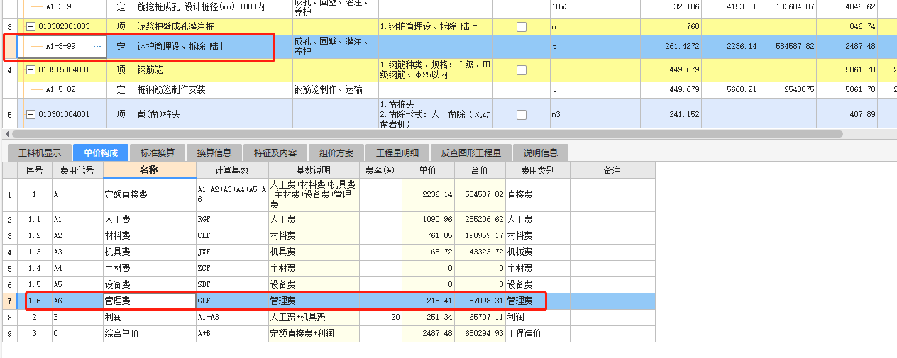

張齊 2023-04-12 21:39:27 | 山東省 土建 | 592查看 3回答
陳工 鉆石專家
答題: 202108 被贊: 47597
管理費,是定額站測出的,軟件按費率自動計算的。
2023-04-12 21:42:44
藍天 黃金專家
答題: 31045 被贊: 7676
(人工費+機械費)*各章節(jié)的管理費系數(shù)(該系數(shù)詳見定額規(guī)定)
2023-04-12 21:58:07
那年、花落 鉑金專家
答題: 26920 被贊: 20103
山東16定額建筑專業(yè),省價人工費×管理費費率
2023-04-13 08:50:13
