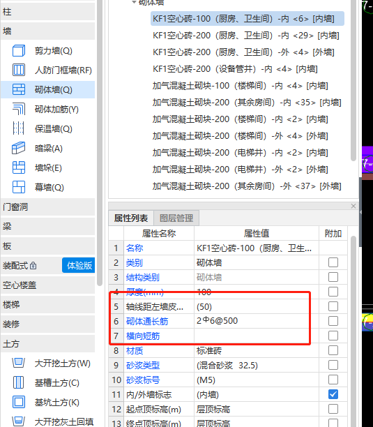

  • 你好:這個定額子目需要套用的工程量應該是我們砌體通長筋或者是砌體加筋的工程量
    砌體加筋若需要通長布置,可以直接在砌體墻界面,用砌體通長筋代替布置,但砌體通長筋無法設置植筋/預留鋼筋/預埋件的形式;若要設置植筋/預留鋼筋/預埋件的形式,建議用砌體加筋布置,按照工程要求輸入對應的長度。如圖:
