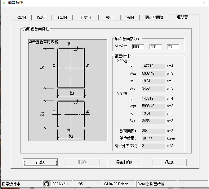

箱型鋼柱350*350*20*20每米的理論重量是多少
20厚的鋼板理論重量是多少
H1000*400*20*28每米的理論重量是多少
HN500*200b型號的鋼材理論重量是多少呢?
請問方鋼20*40*3的理論重量是多少?謝謝
