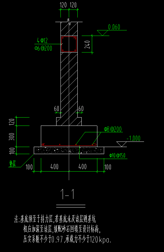

小王 2023-04-11 09:19:24 | 廣東省 土建 | 318查看 2回答
小野貓 鉑金專家
答題: 52266 被贊: 13547
新建條基-新建矩形條基單元-新建磚放腳的條基單元
2023-04-11 09:25:18
雪蓮 鉑金專家
答題: 31571 被贊: 7832
按磚基礎定義布置
2023-04-11 09:33:36

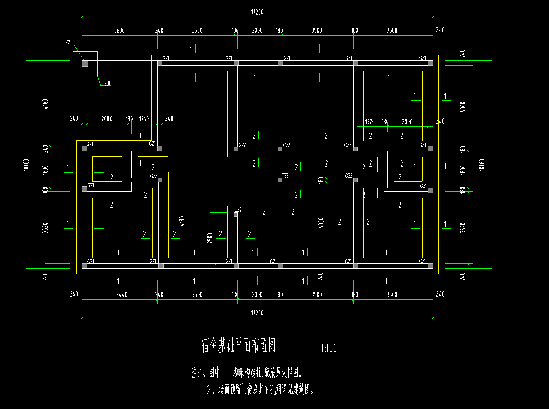

如圖所示這種條形基礎怎么在廣聯達鋼筋算量定義?
如圖所示這種條形基礎怎么在廣聯達鋼筋算量定義?老師可以定義好截圖我看看嗎?謝謝
