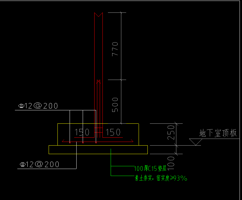

圖一部分,跟基礎連接,770+500+150是柱的插筋嗎?還有里面有兩根500長的插筋??
可以截圖給我看看你們碰到這種情況是怎么樣處理的嗎?

不用設置,插筋長度多少、錯開高度多少,都不影響最終的匯總結果。
