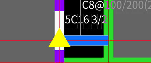

原位標注輸入相應信息

集中標注的信息在屬性里輸入,原位標注的支座鋼筋照樣輸入,2C14 是與支座鋼筋搭接的
2023-04-10 10:35:02
梁集中標注的為伸入支座的情況怎么設置
這種情況,如果我屬性的下部筋里面照著輸入,是會報錯的。那我該怎么處理。還有就是我自己理解就是9根下部筋,兩排,上排4根不伸入支座。下排5根通常。是這樣的吧?
梁集中標注中,括號內不伸入支座的情況該怎么設置。
這種不伸入支座的情況,我該在哪里設置呢,我在下部通常筋里面輸入不上。

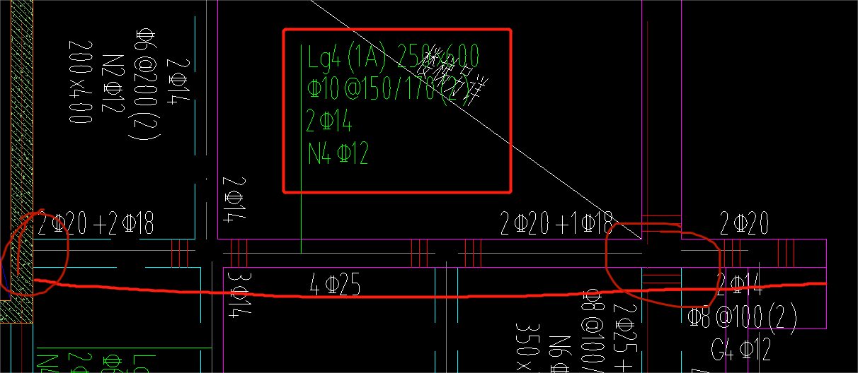

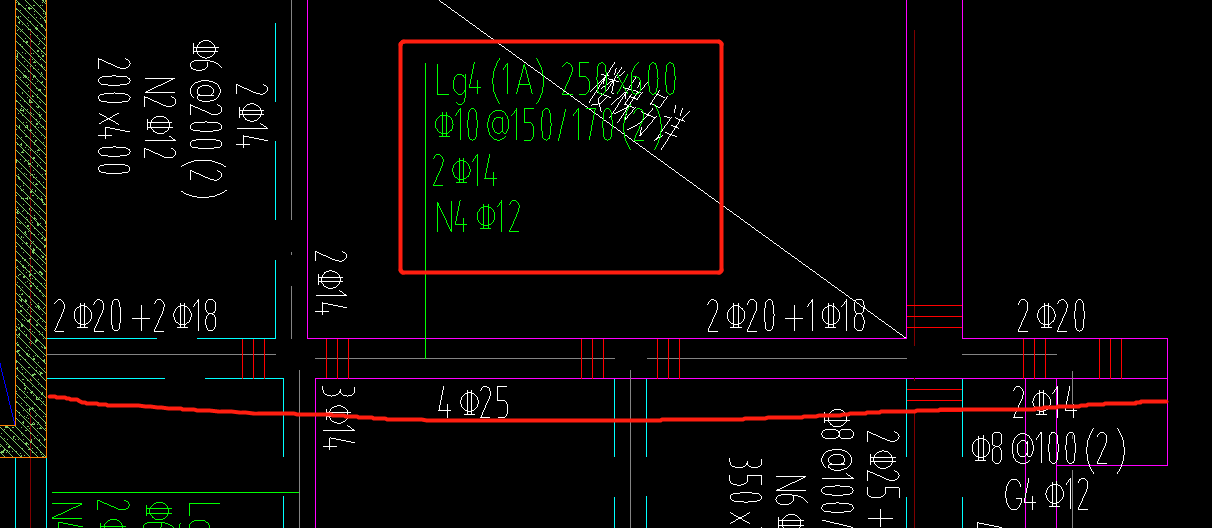

連梁集中標注
這個連梁的集中標注是什么意思,該怎么在軟件中輸入呢
