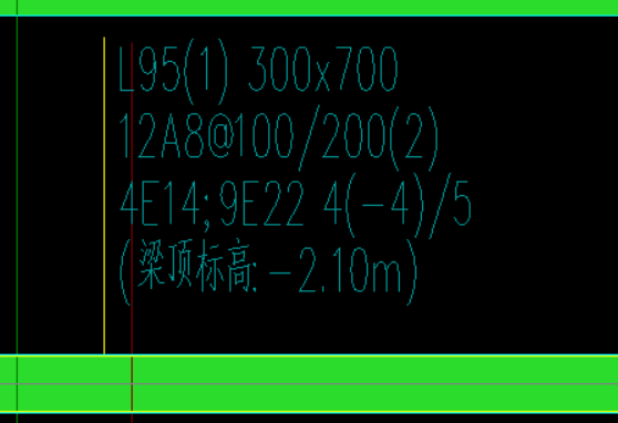

  • 梁集中標注的為伸入支座的情況怎么設置

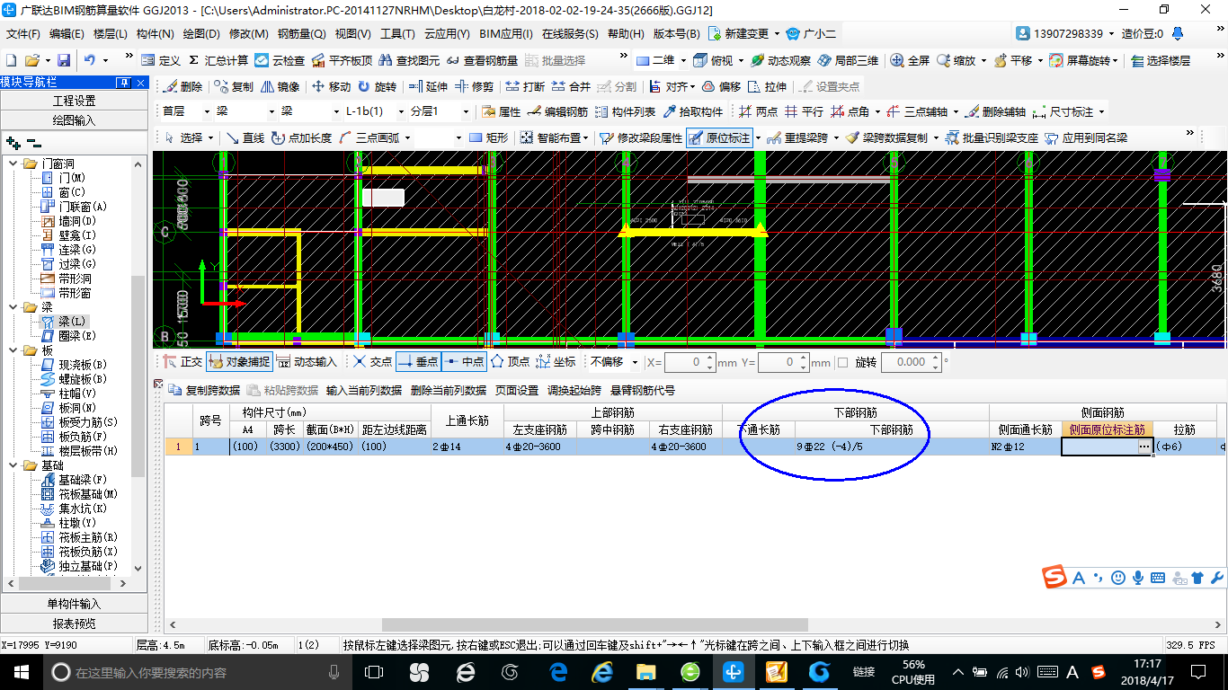

       這種情況,如果我屬性的下部筋里面照著輸入,是會報錯的。那我該怎么處理。
    還有就是我自己理解就是9根下部筋,兩排,上排4根不伸入支座。下排5根通常。是這樣的吧?
    集中標注
  • 你好:在梁的原位標注下部筋中輸入9E22 (-4)/5.
    伸入
    2018-04-17 17:18:07
  • 是9根下部筋,兩排,上排4根不伸入支座。下排5根通常,在英文狀態輸入
    2018-04-17 17:22:00
