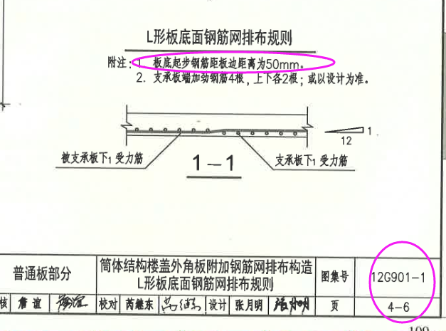

  • 現(xiàn)澆板第一根底筋距板邊的距離是50mm
    混凝土結(jié)構(gòu)設(shè)計(jì)規(guī)范上規(guī)范要求,現(xiàn)澆板第一根底筋距板邊的距離是50mm,請(qǐng)問在多少頁(yè),可否截圖告知?

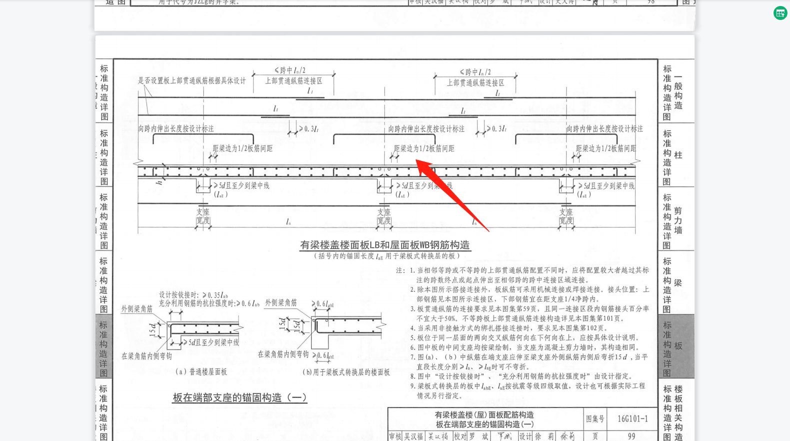

  • 是1/2板筋間距答疑解惑

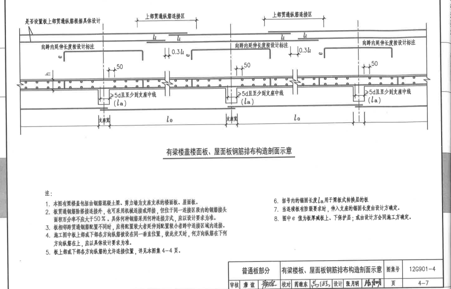

  • 看你的圖紙的圖集,12G901-1里面才是50,其他都是2/1板筋間距
