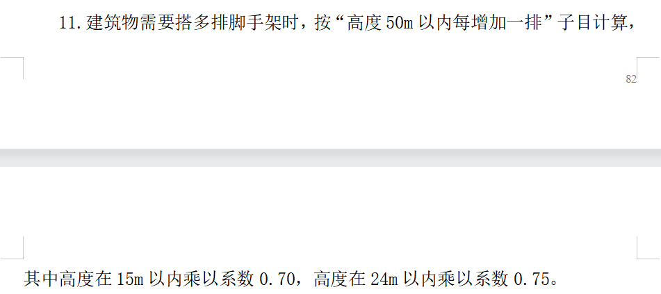

【高度50m以內每增加一排】定額是按50m考慮的,所以實際搭設高度0~15m乘系數0.7,15~24m乘系數0.75
2023-04-10 17:46:12
請問河北12定額這句話怎么理解
