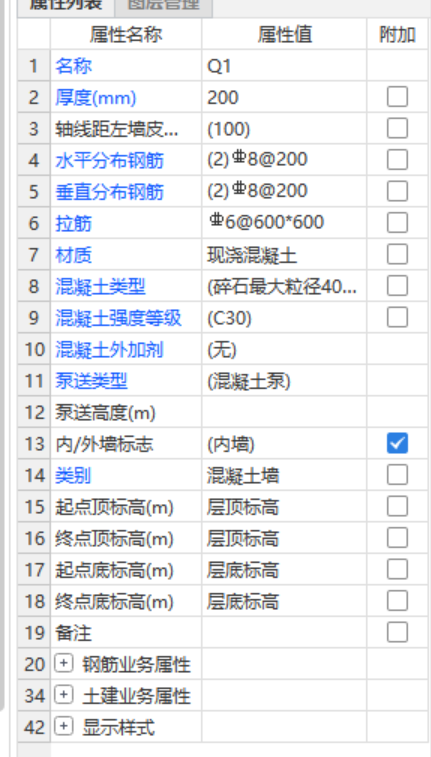

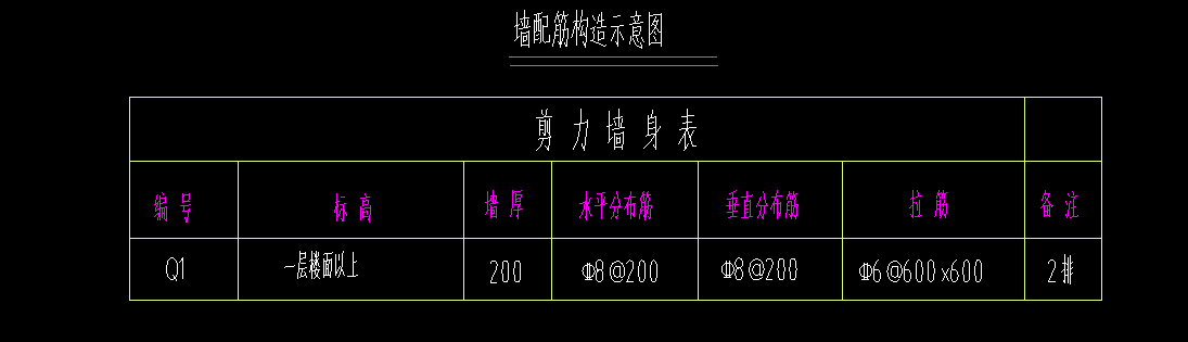

  • 這個剪力墻圖中兩排是什么意思,拉筋就這么設置正確嗎?
    剪力墻拉筋
    對的,2排是水平和垂直鋼筋是2排。
    2023-04-03 12:08:56
  • 就是你這樣輸入,2排 是對的
    2023-04-03 12:06:18
  • 對的
    2023-04-03 12:09:54
