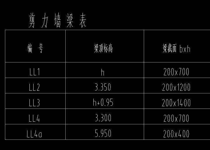

  • 您好,想問下這個剪力墻梁表中,這個梁頂標(biāo)高是什么意思該如何設(shè)置呢?
      因為每個數(shù)字都不同。h是不用改變的意思嗎?那3.35和h+0.95又是應(yīng)該在哪設(shè)置并且如何設(shè)置呢?新手上路想請教的問題比較多麻煩了!頂標(biāo)高是什么意思

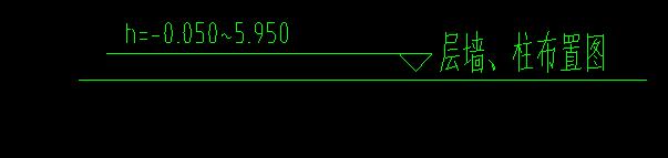

    補(bǔ)充問題:     剪力墻梁表是-0.05~5.950樓層的梁表標(biāo)高
    h是層頂標(biāo)高,不需要設(shè)置。
    標(biāo)注h+的是層頂標(biāo)高加高的數(shù)字:h+0.95就是層頂標(biāo)高+0.95
    直接標(biāo)注數(shù)字的就是直接標(biāo)高。

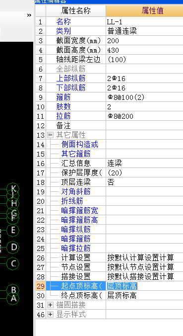

  • h是所在樓層的結(jié)構(gòu)頂標(biāo)高,標(biāo)高在屬性里面設(shè)置答疑解惑
