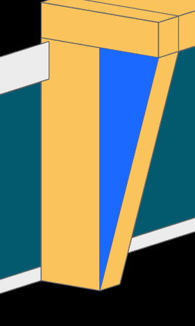

造價張 2023-04-01 15:59:55 | 山東省 裝飾預算裝飾計量GDQ | 1433查看 3回答
906052157 白銀專家
答題: 3539 被贊: 2721
墻面的定義,起點和終點標高均為0,然后回到3D圖形用線路方框捕捉點繪制
2023-04-01 16:10:15
陳工 鉆石專家
答題: 202356 被贊: 47671
布置一個三角形洞口就變斜的了。
2023-04-01 16:01:57
郭衛科 黃金專家
答題: 24980 被贊: 5994
一種方法是在立面圖上繪制,然后對位到平面中;一種方法是在平面圖中生成矩形的墻體,然后分格,刪除另外一半;
2023-04-01 16:09:02
請問在廣聯達裝飾計量軟件中,定位CAD圖時輸入第1點X為0,下面如何切換到Y輸入
XY都輸入0,X輸入后不知道怎么切換?
如何繪制異形墻
各位老師,遇到這樣一個墻,就是厚度上窄,小寬,左邊高右邊低,這樣的如何繪制如何計算呀?如圖所示,這個墻的厚度是不一致的,上邊厚度為0.3m,下部厚度為0.5m.2020-05-20 16:50:15 補充我看軟件中,易形墻高度不可以調整
