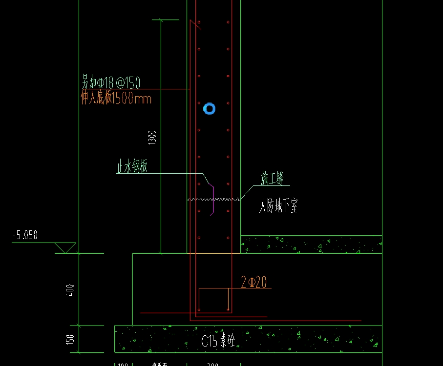

請問這個附加鋼筋伸入底板1500mm什么意思,這個圖是伸出底板1300mm,伸入底板到一個保護層+彎折的長度=1500嗎?
2023-04-01 11:01:39 補充
環境等級二a類別,混凝土C35,保護層取的20,總長度帶上彎鉤了,這樣行嗎?

垂直附加筋,你直接1300+1500即可
