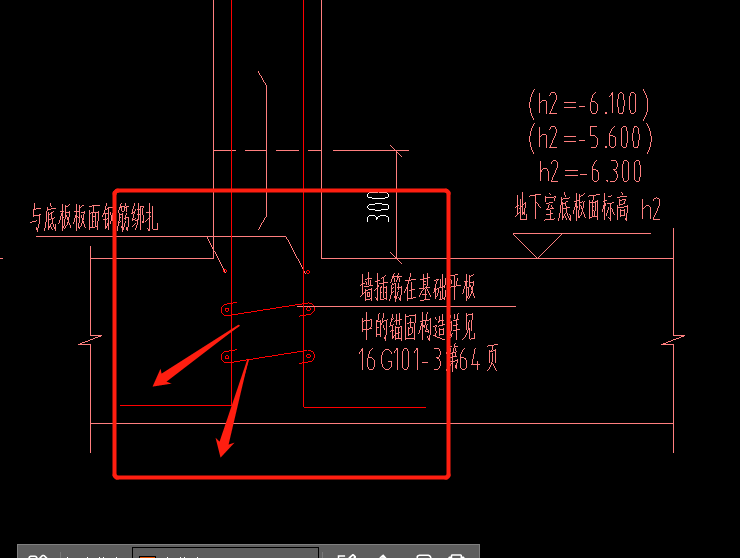

匆匆 2023-03-31 08:36:42 | 江蘇省 土建 | 224查看 4回答
zhangy 鉑金專家
答題: 101279 被贊: 73277
在剪 力墻下定義布置暗梁。
2023-03-31 08:48:46
翔宇789 專家
答題: 64556 被贊: 28218
就是墻的鋼筋呀
2023-03-31 08:38:57
天山雪豹 黃金專家
答題: 141642 被贊: 18233
計算設置中
2023-03-31 08:39:34

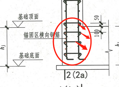

雪花飄 飄 鉑金專家
答題: 37164 被贊: 8806
墻水平鋼筋在基礎內根數
2023-03-31 08:40:37
