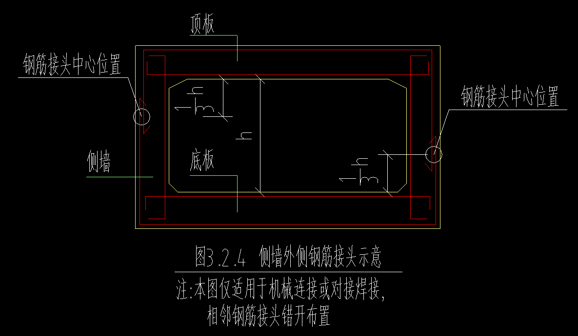

如圖,像這種匝道的鋼筋,底板、墻、頂板鋼筋是一個整體的怎么做比較好
2022-05-28 17:21:54 補充
意思就是想把鋼筋像圖紙上做成整體,只在兩邊墻上做搭接怎么做

底板用筏板基礎或板定義布置,墻就是用剪力墻定義布置,頂板用板定義布置
