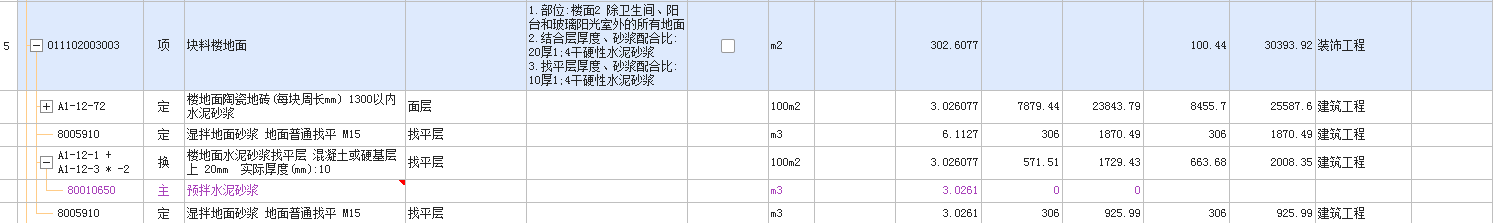

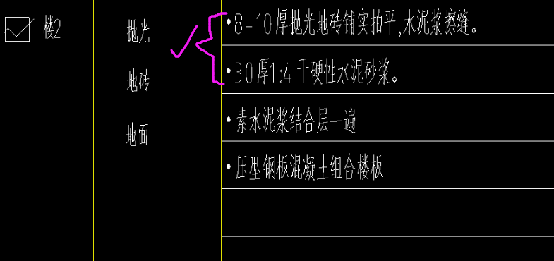

印 2023-03-27 15:25:06 | 廣東省 土建預算結算計價軟件GCCP土建計量GTJ | 255查看 3回答
雪蓮 鉑金專家
答題: 31571 被贊: 7832
結合層含在鋪磚里面,不單獨套定額,
2023-03-27 15:27:08
nh 鉆石專家
答題: 134538 被贊: 27791
套面層可以
2023-03-27 15:26:59
維達詹工 專家
答題: 124968 被贊: 42671
你好:結合層是不用單獨套的。
2023-03-27 15:27:54
