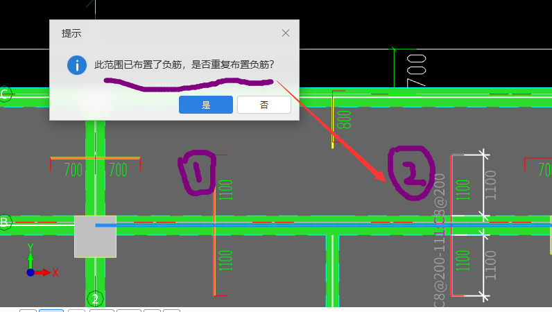

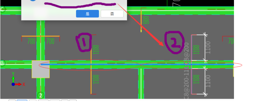

如果負筋的規則間距是一樣,就可以一次通長布置,否則可以分段布置了,如截圖

只要布置一根就好了,不可以重疊布置
