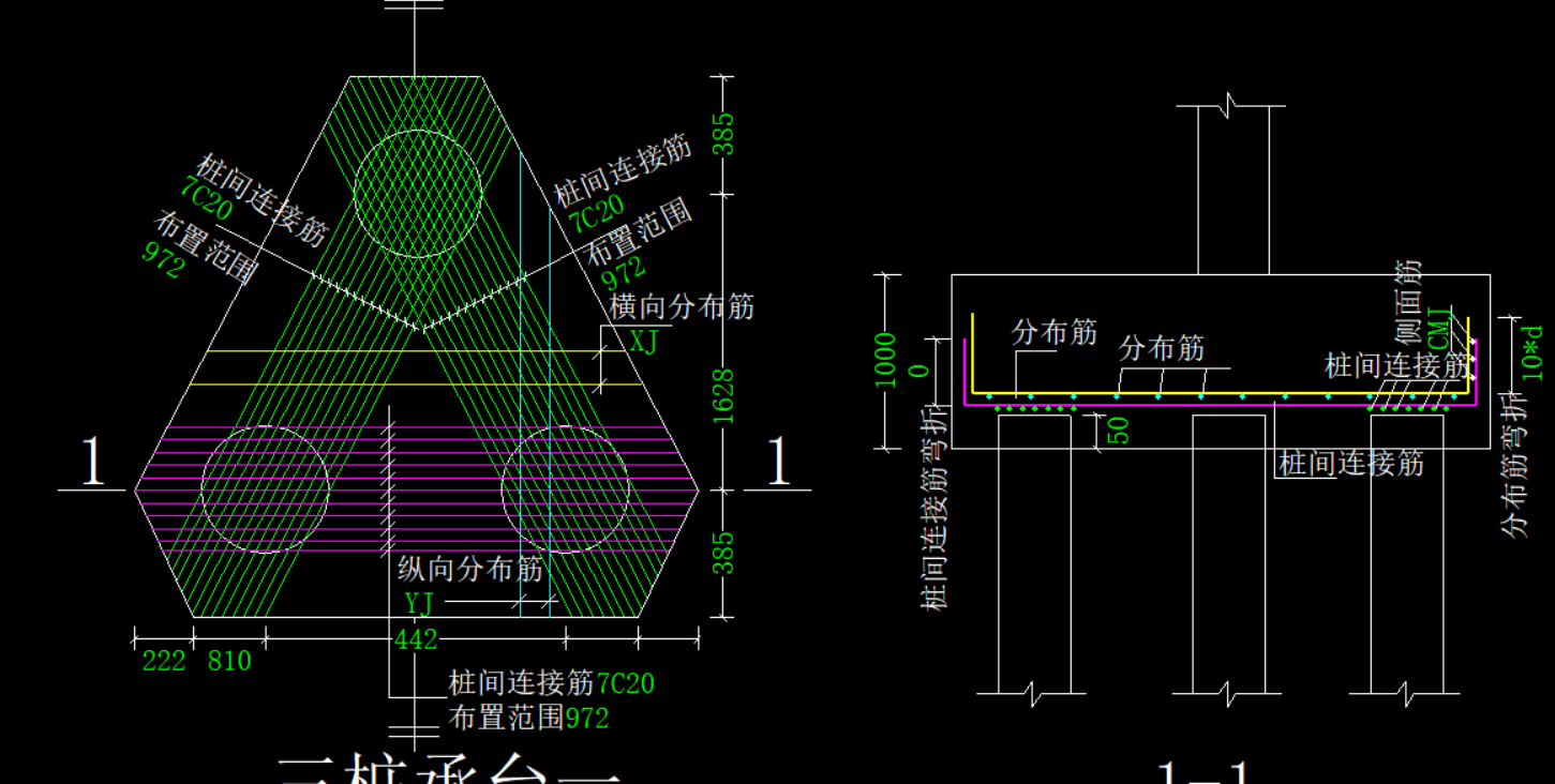

  • 各位大神這個布筋距離怎么算
    2021-06-14 17:33:51 補充
    布筋
    2021-06-14 17:39:26 補充
  • 是哪個鋼筋?
    對于樁間的連接鋼筋設計沒有標注間距,或者說明也沒有注明,現場就是按樁的直徑范圍布置鋼筋,你可以按樁直徑輸入布置范圍。

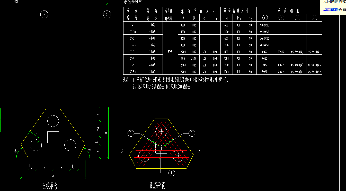

  • 截圖上傳看看,分布筋,一般是在說明中給出的。[[[按設計圖要求輸入:例如C12-200。]]][[大樣只用1號。問一問設計員。]]]]
