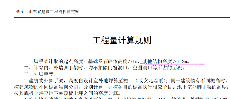

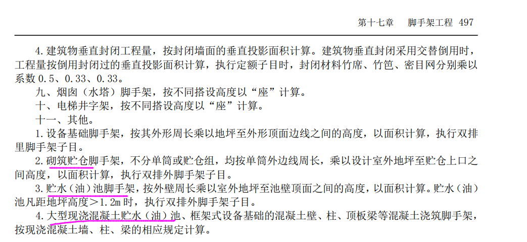

磚砌檢查井與現澆檢查井 多高套腳手架;都是要套什么腳手架?求老師指導。最好能給個官方的截圖
那年、花落 鉑金專家
答題: 26952 被贊: 20116
大于1.2m計算腳手架
