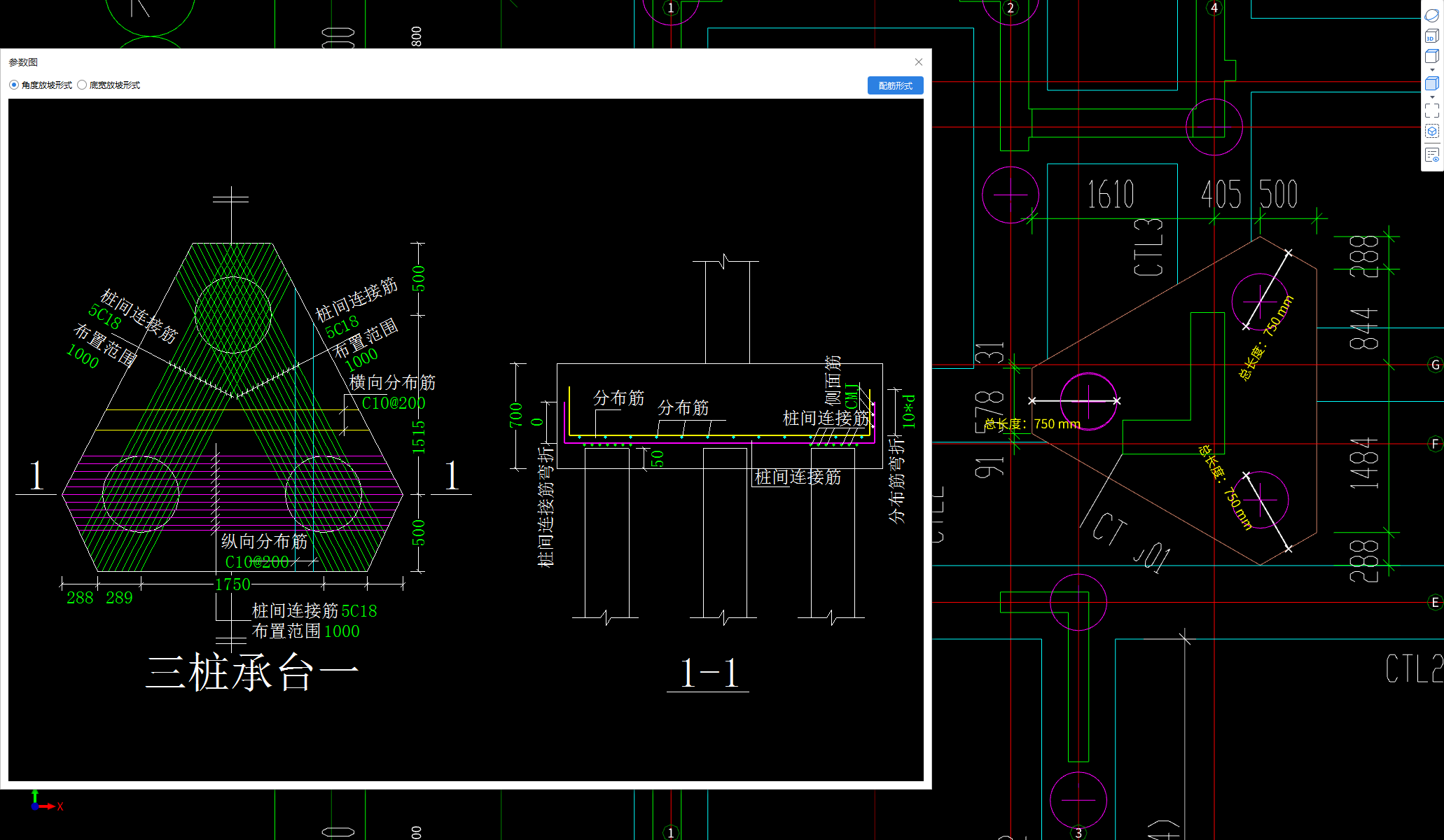

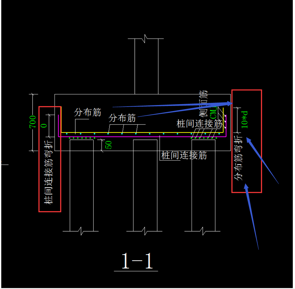

  • 這個(gè)項(xiàng)目里面有分布筋,那右邊的分布筋彎折不彎折那個(gè)10d怎么判斷?是固定給10d
    彎折分布筋答疑解惑是固定給10d,還是也有別的要求規(guī)定?

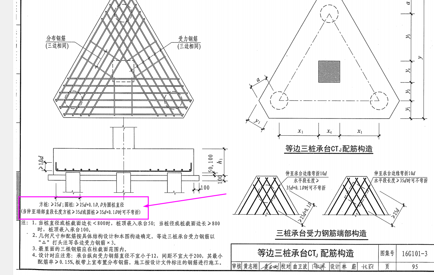

    圖集規(guī)定,彎折10*d

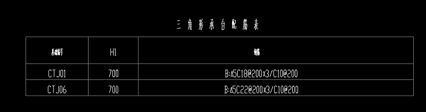

  • 你好:這是需要根據(jù)設(shè)計(jì)要求確定的。

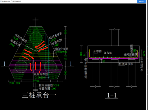

  • 分布筋是垂直于受力筋的,而不是圖中給的分布筋。廣聯(lián)達(dá)服務(wù)新干線
    2023-03-23 14:12:50
  • 受力筋彎折10d,分布筋可以不彎折

  • 一般如果設(shè)計(jì)無明確要求,按軟件中默認(rèn)的10d給彎折即可.
