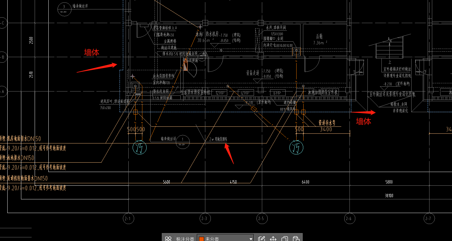

    請問這段管道:1、這里的管道要計算到污水井嗎?還是到外墻為止。2、如果是算到室內到井那么是否算進安裝工程中的給排水污水井
    這里的管道要計算到污水井
    工程量算進安裝工程中的

  • 首先看一下設計說明和排水的系統圖,如果沒有說明排到井里,就計算到外墻1.5m,工程量計入室內給排水中。
