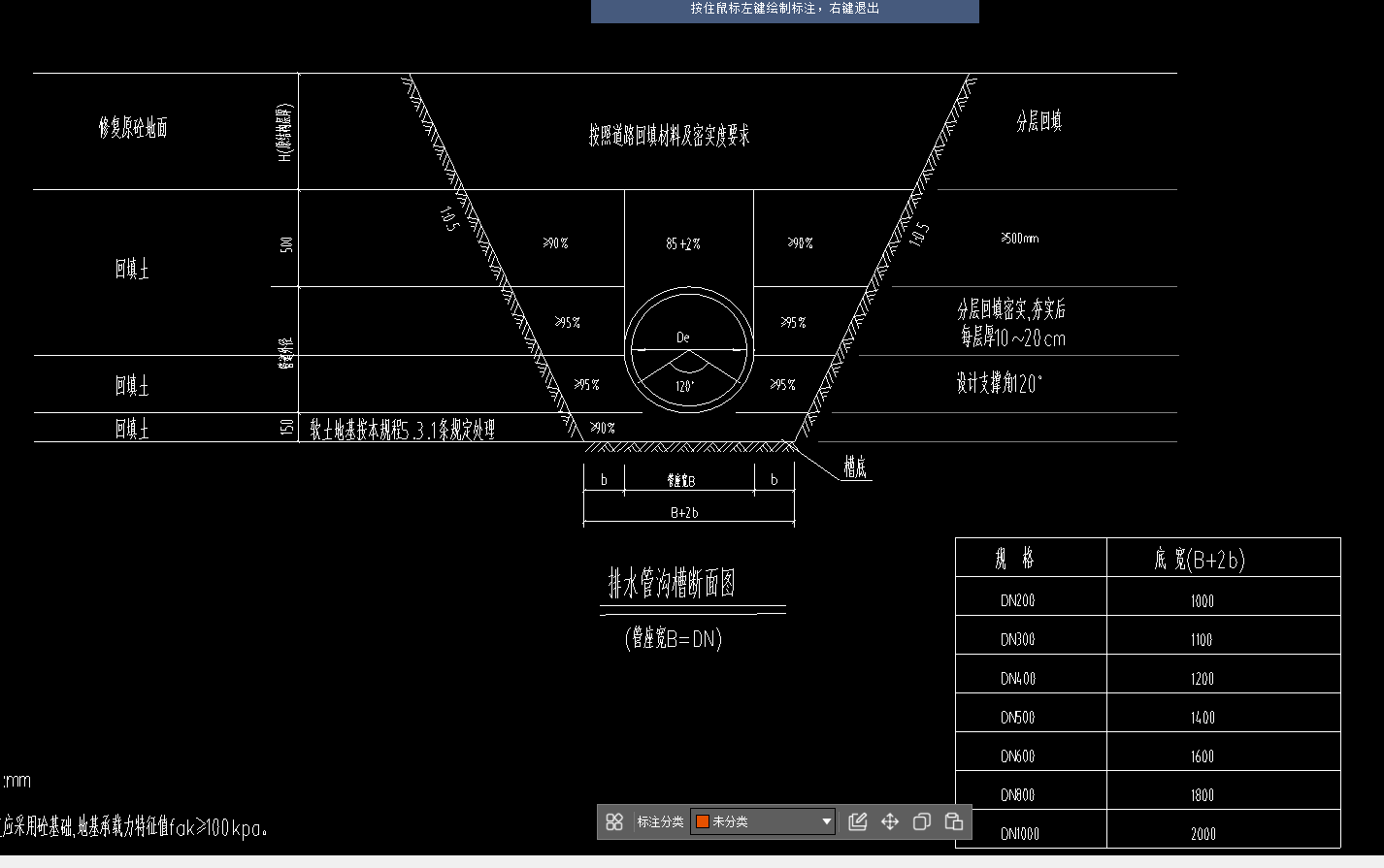

算土方用的

1、溝槽開挖
2、溝槽回填
3、管道敷設
4、拆除混凝土路面
5、重新修復混凝土路面
