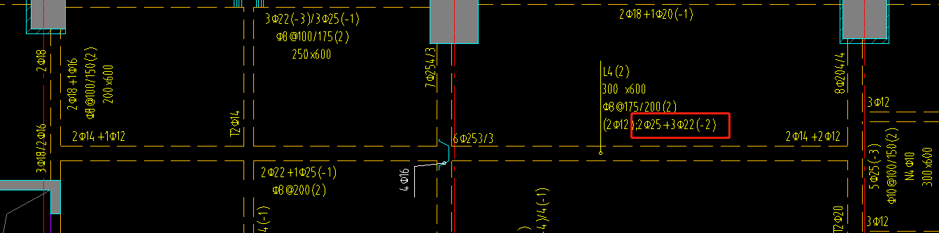

.. 2023-05-23 16:07:11 | 廣東省 土建預算土建計量GTJ | 176查看 3回答
2023-05-23 16:13:16 補充
xagcc 鉆石專家
答題: 316706 被贊: 71938
原位標注各跨下部筋輸入2C25+3C22(-2)
2023-05-23 16:09:16
搬磚老鄭 專家
答題: 3834 被贊: 995
在梁的平法表格輸入中輸入即可
2023-05-23 16:09:21
幸運的王金旺 專家
答題: 1505 被贊: 514
在原位標注各梁跨下部鋼筋輸入2C25+3C22(-2)
2023-05-23 16:10:09
