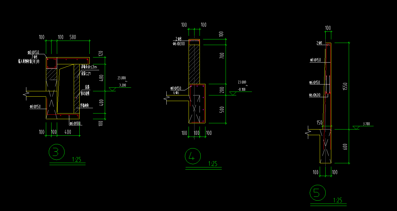

可以用自定義線畫的。

看平面圖這里只需要四號跟五號大樣圖,是女兒墻構件,可以用梁和剪力墻或者異形挑檐識別繪制,構件建完之后按圖紙范圍布置即可

垂直圈梁,水平現澆板
