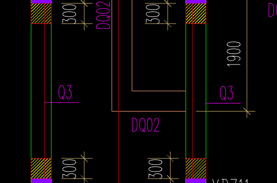

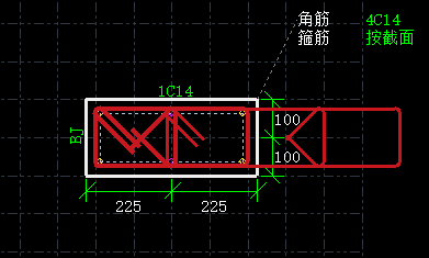

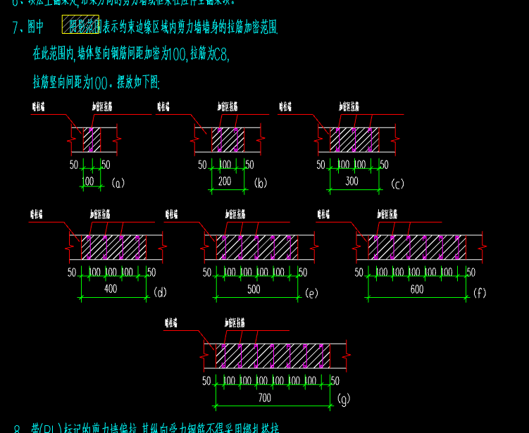

你復制之前你定義好的構件,重新命名,然后修改截面,你先用縱筋偏移到暗柱外的尺寸,然后畫C8-100的拉筋,畫完之后,把定位的縱筋刪除掉
