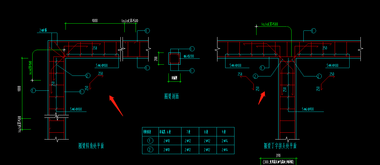

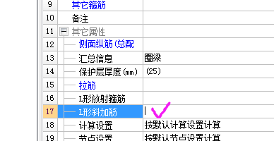

請問下圖這個在廣聯達中怎么設置
天山雪豹 黃金專家
答題: 141551 被贊: 18211
在剪力墻的其它鋼筋中輸入
2023-03-18 14:49:40
nh 鉆石專家
答題: 134946 被贊: 27845
屬性內設置看看
2023-03-18 14:50:06
