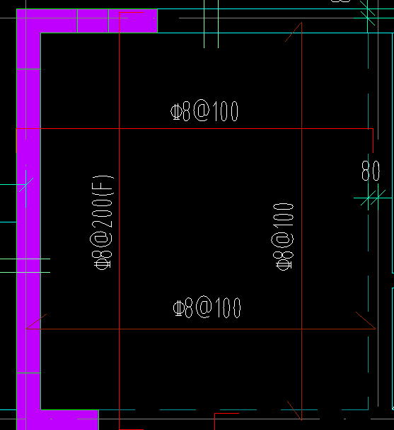

  • 如下圖鋼筋如何布置
    面筋受力筋

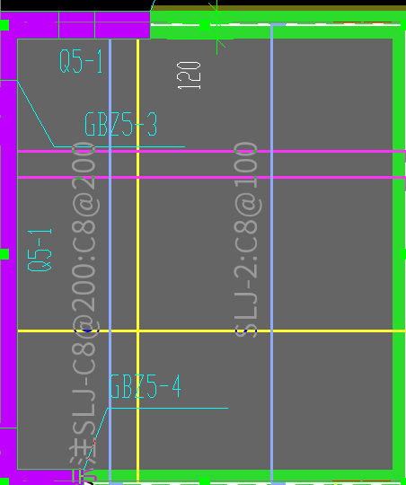

    補充問題:我受力筋,面筋Y已經布置C8@200,那附加筋怎么布置??答疑解惑
    補充問題:也是布置c8@200?
  • 你好:板面Y方向布置完成c8@200后,再布置附加鋼筋c8@200。

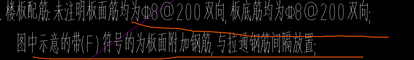

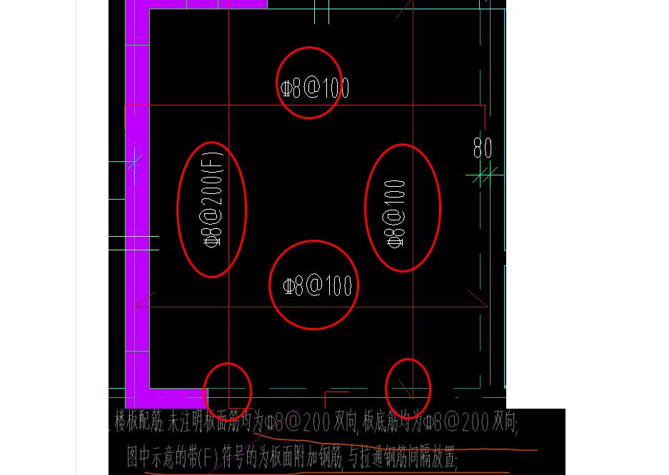

  • 答:你截出的設計圖,已標明了配筋,說明的配筋無效。你的布置已重復了。廣聯達服務新干線
    2018-11-08 19:46:59
  • 截圖中該板的面筋、底筋鋼筋信息已標注清楚,就按圖紙標注進行布置,說明是針對整個項目的配筋情況,圖紙有標注的按標注,無標注的按說明進行配筋即可
    2018-11-09 08:41:05
  • 根據你提供的圖紙來看:底部鋼筋為:X和Y向都是C8@100;
                                          面層鋼筋為:X向C8@200+附加筋C8@200(F)、Y向C8@200向
    2018-11-10 14:31:30
