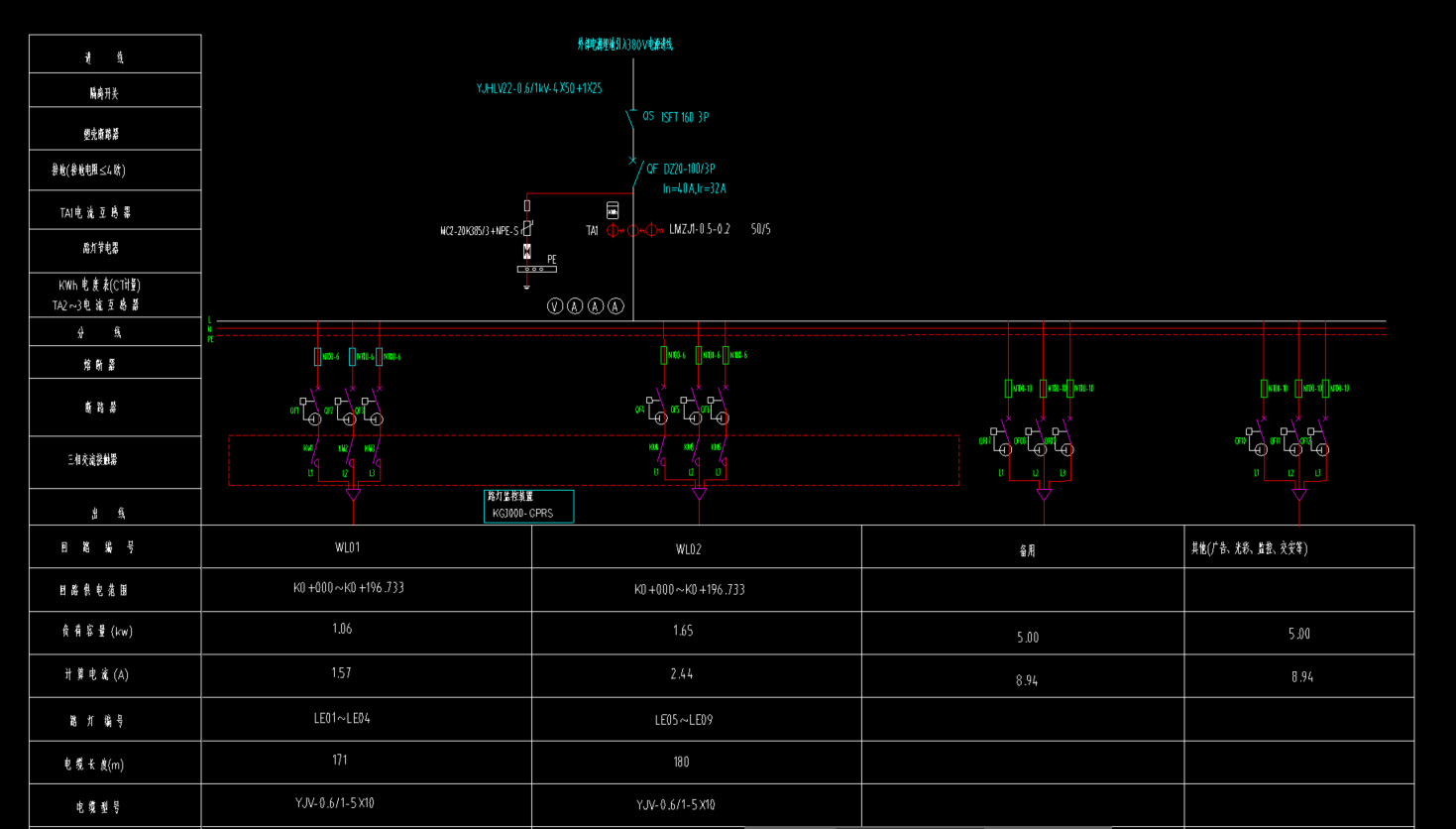

是路燈6個回路
2023-03-18 11:01:13
小野貓 鉑金專家
答題: 52503 被贊: 13610
按系統圖2個回路
2023-03-18 11:02:26
該現場啟動按鈕系統圖表示2個串聯到1個回路嗎?還是共2個回路?

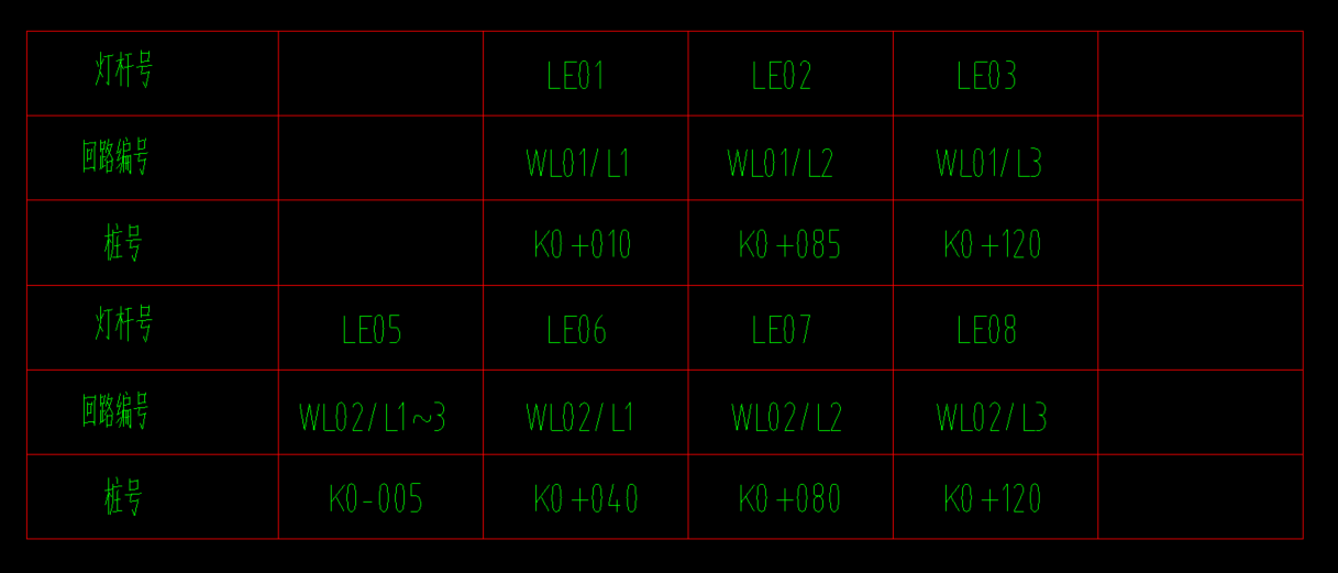

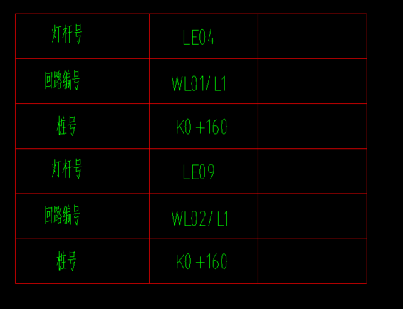

系統圖顯示為1個回路,但平面圖一個回路存在分支,這種情況Wg1是2個回路還是1個
請問,這是一個監控算一組回路嗎,圖2是三組回路還是一組
請問弱電機柜接到設備,是一個設備一個回路嗎?還是下圖系統圖這樣三個回路?
豎向配電系統圖中的31ALE21和31ALE51,應該是計算一個回路還是2個回路
應該是從總箱分別引到21箱和51箱,還是應該從總箱到21箱,然后從21箱再到51箱呢?
