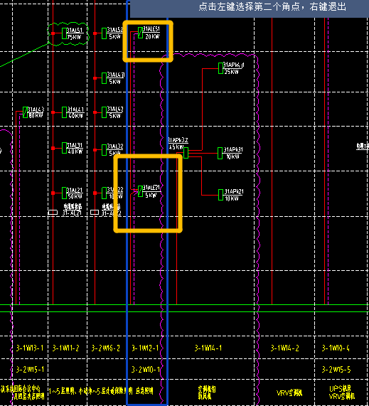

  • 豎向配電系統(tǒng)圖中的31ALE21和31ALE51,應(yīng)該是計算一個回路還是2個回路
    應(yīng)該是從總箱分別引到21箱和51箱,還是應(yīng)該從總箱到21箱,然后從21箱再到51箱呢?配電系統(tǒng)圖
    雙電源;各計算一個回路。
    即;雙電源,兩根電纜。每根電纜,先到(21),再到(51)。不用4根電纜。

  • 一定是:從總箱到21箱,然后從21箱再到51箱;相當于一根電纜并聯(lián)2個箱子;
