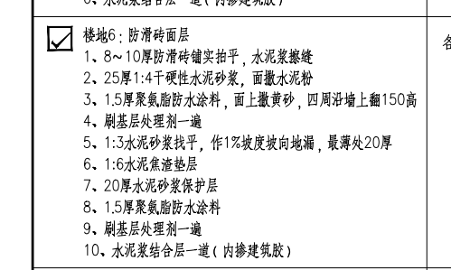

林鳴 2023-03-17 16:41:48 | 廣東省 土建 | 389查看 5回答
全部回答 (5) 首答僅用{{minutesHtml}}
歡樂心中飛雪 鉆石專家
答題: 132789 被贊: 42046
直接照抄上去
2023-03-17 16:42:19
yylwuhan 黃金專家
答題: 12504 被贊: 4006
都列上
2023-03-17 16:42:40
abandon
答題: 9 被贊: 21
全都加上去,上面有啥就加啥
2023-03-17 16:43:45
西奧
答題: 232 被贊: 59
都寫上
2023-03-17 16:47:05
安第斯鐵猴子
答題: 1 被贊: 1
復制粘貼上去
