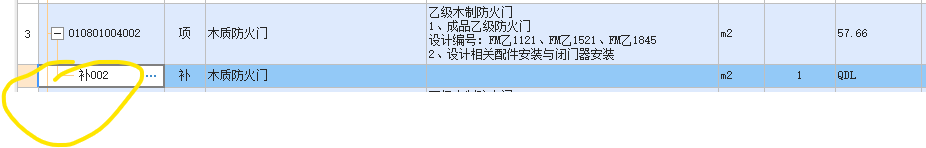

suibian 2023-03-17 14:26:36 | 湖北省 計價軟件GCCP土建計量GTJ | 241查看 2回答

QDL就是數(shù)量,含量是1

他這個就是直接按市場價補充了。數(shù)量還是清單量不變的,

計價補充主材的含量應(yīng)該怎么輸入,軟件默認是1
計價補充主材的含量應(yīng)該怎么輸入,軟件默認是1,具體是什么含義,應(yīng)該怎么輸入
