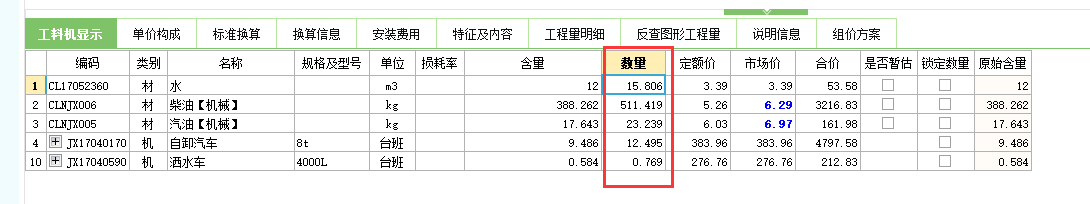

  • 這個“數量”是怎么來的,有什么含義。
全部回答 (5) 首答僅用{{minutesHtml}}
    數量是定額含量,前面一欄,乘上工程量的結果
    2020-01-07 10:24:39
  • 一般應該是用計算出來的定額子目的工程量乘以含量出來的
    2020-01-07 10:24:56
  • 15.806/12=1.3172
    看樣子您的工程量是1.3172個定額單位的吧
    這個數量就是含量*定額工程量
    含量是沒定額單位的消耗量
    數量是工程量的消耗量
    2020-01-07 10:25:14
  • 是根據設置的定額工程量,以及相應的含量所得
    2020-01-07 10:26:25
  • 含量是指定額測定的標準消耗量,而數量是指定額子目的工程量乘以定額含量
    2020-01-07 10:27:18
