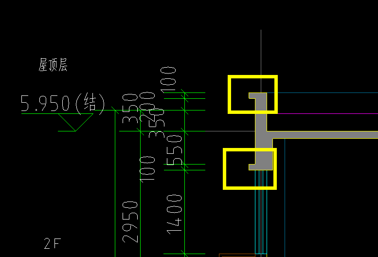

您好 這個可以算成小挑檐
具體使用什么構件,可以研究下配筋圖,看是使用圈梁還是挑檐 還是直接整體異形梁

喬工 專家
答題: 2727 被贊: 841
找找節點圖

郝庶祥
答題: 132 被贊: 35
看節點圖一般會有詳細的鋼筋分布,一般用挑檐方便設置鋼筋
