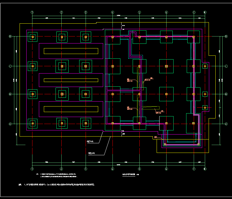

  • 這種土方怎么畫?是畫兩個嗎?
    土方
    2019-09-17 18:19:58 補充
    廣聯達服務新干線

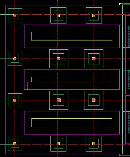

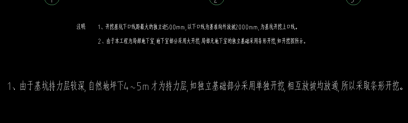

    在軟件中可以分別自動生成基坑和基槽構件來處理.圖中有要求是用條基來開挖,所以只需畫基槽即可,另外也要根據批準的施工方案來確定.如果沒有施工方案時按條基.
    首次提交 2019-09-17 17:40:48  最近修改2019-09-17 20:26:42 (修改過1次)
  • 根據施工方案,是否大開挖,一般都是大開挖
