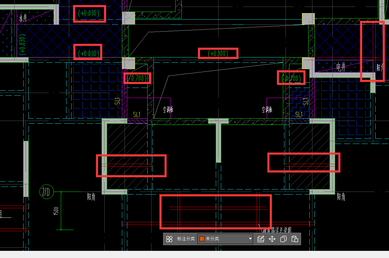

  • 樓板結構圖中,這種高程是板的還是梁的,還有雙紅線表示什么?疊合板嗎
    樓板
全部回答 (6) 首答僅用{{minutesHtml}}
  • 板標高。
    2023-03-14 14:23:47
  • 板構件相對樓層的標高 。
    2023-03-14 14:24:43
  • 是板的相對高程
    紅線是鋼筋線,具體看配筋說明
    2023-03-14 14:25:25
  • 這個是附加鋼筋,看一下平面圖下面的說明是否明確鋼筋等級,可用自定義鋼筋繪制計算
    沒問題的話請點擊采納哦
    首次提交 2023-03-14 14:25:46  最近修改2023-03-23 15:34:05 (修改過1次)
  • (+0.03)是梁頂標高。紅色鋼筋線是板上砌套,板下無梁,加鋼筋。用樓板帶定義布置。
    結構圖
    2023-03-14 14:28:53
  • 樓板結構圖中,這種高程是梁的標高,高于板面0.03mm或者0.1mm(具體高度見圖紙上的標注),雙紅線墻下的加強筋
    2023-03-14 14:32:22
