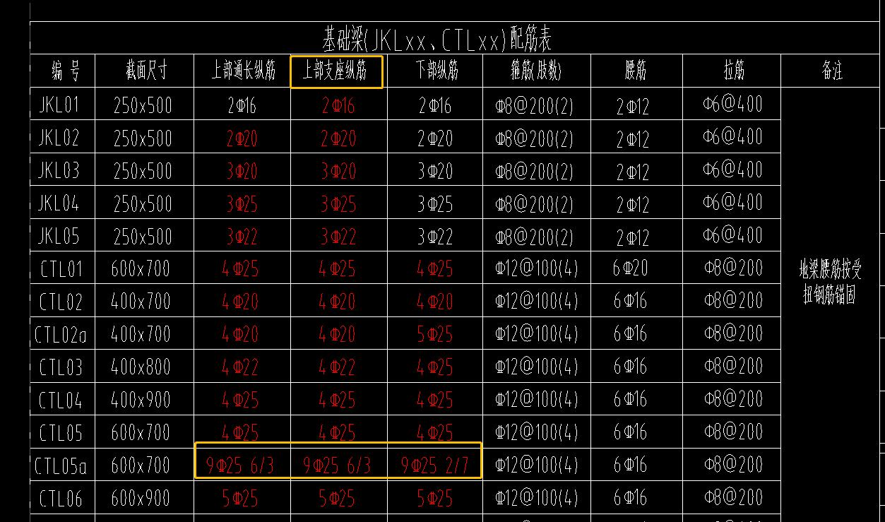

請問這種基礎梁配筋表單獨注明了上部支座鋼筋信息,是否理解為原位處還要單獨輸入左右兩側支座鋼筋?
鋼筋撐起半邊天 鉆石專家
答題: 155349 被贊: 49491
與通長筋信息一樣的,不考慮了
2023-03-14 11:59:34
希望 黃金專家
答題: 79059 被贊: 10812
一樣的不需要單獨輸入支座鋼筋的.
