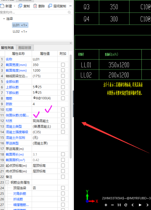

這個不用設置,軟件會自動計算的
2023-03-10 14:07:35
楓
答題: 54 被贊: 19
根據規范會自動同剪力墻的側面計算
2023-03-10 14:11:45
nh 鉆石專家
答題: 135771 被贊: 27986
下例打鉤內對應設置
2023-03-10 14:37:28
