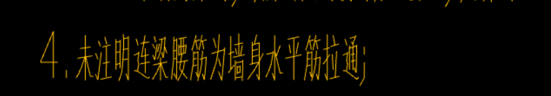

就是在定義的暗梁中按剪力墻的水平鋼筋規則輸入,不輸入時也是按剪力墻的水平鋼筋計算。
2019-05-10 21:57:20
行云流水 白銀專家
答題: 6602 被贊: 1011
當連梁腰筋為墻身水平筋拉通時,軟件中連梁構件的側面鋼筋不用輸入就是為墻身水平筋拉通,軟件自動計算,如果輸入了,就按照輸入的鋼筋計算,你可以測試一下。
