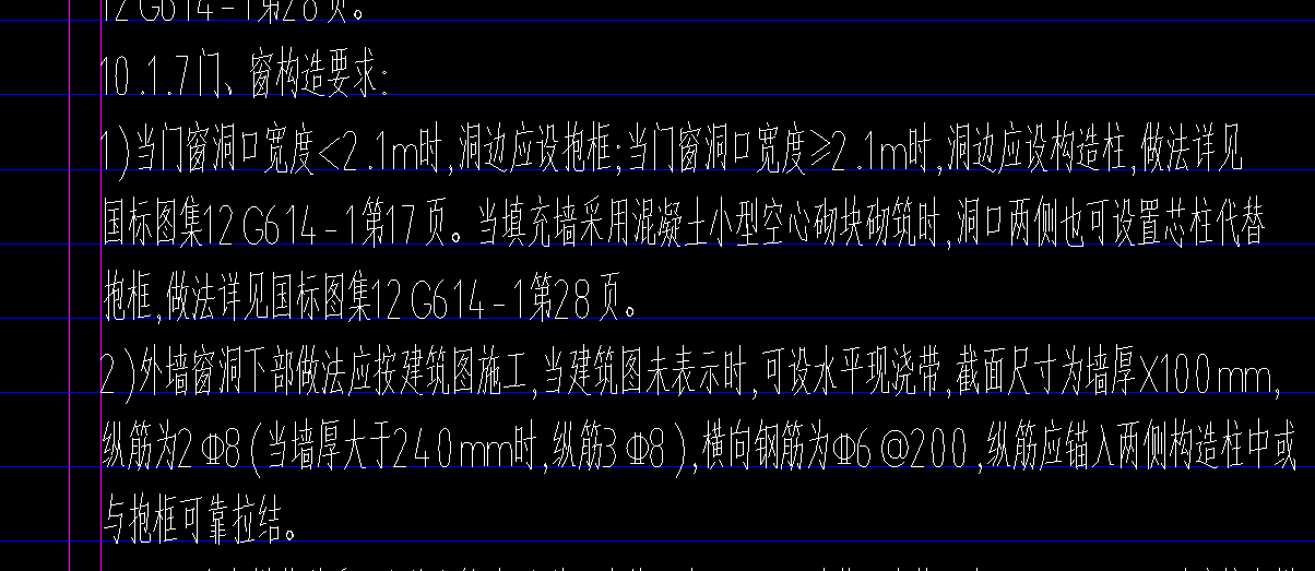

CLV 2023-03-06 19:11:29 | 廣東省 土建預算土建計量GTJ | 2041查看 2回答
維達詹工 專家
答題: 124968 被贊: 42671
你好:這是需要根據門窗的具體位置的寬度定義抱框柱的,厚度是同砌體墻厚度的。
2023-03-06 19:14:12
歡樂心中飛雪 鉆石專家
答題: 132789 被贊: 42046
看圖集啊
2023-03-06 19:14:16
