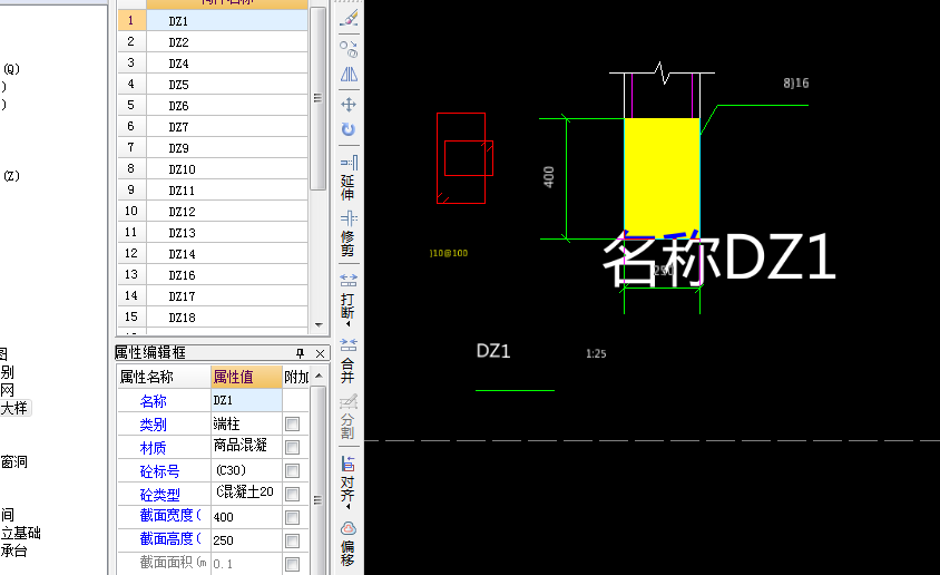

    您識別的寬高不同,那么您識別圖元的時候呢?
    2018-05-27 15:32:42
  • 相反
    2018-05-27 15:34:38
  • 識別圖元是對的,但屬性編輯里高度與寬度相反
    2018-05-27 15:35:52
  • 那沒關系的
    圖元位置正確,那么配筋也是正確的
    只是有時候,這個寬高不是定數,可以旋轉點畫的

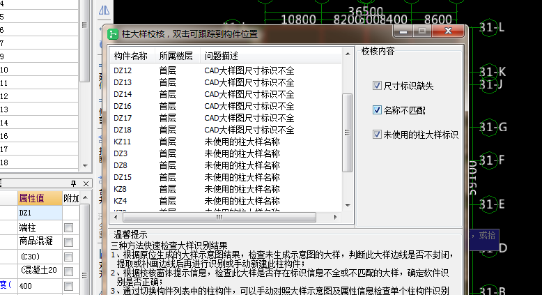

  • 出現這種情況怎么辦,我比例設置的也是對的,識別柱
    2018-05-27 15:44:22
  • 您尺寸如果檢查無誤,您柱大樣都使用了,您忽略就可以的
    2018-05-27 15:53:19
  • 雙擊提示的錯誤,看看是不是圖紙真的錯了,還是軟件提取到的信息多了,有時候提示的并不一定是錯的
