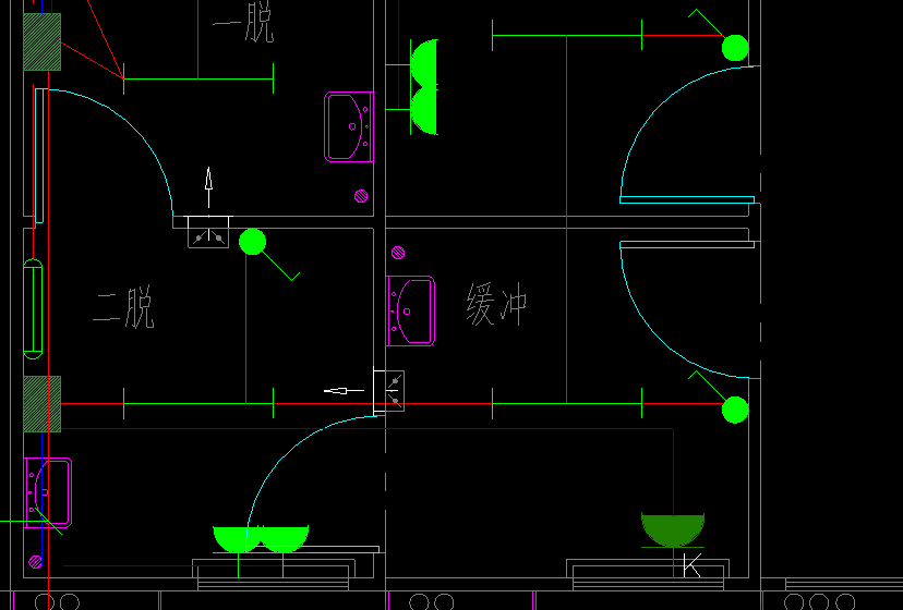

大頭 2023-03-06 17:27:05 | 河北省 安裝 | 239查看 1回答
哈哈 專家
答題: 37646 被贊: 4994
插座是三根線,單開是2根,水平線根據系統圖確定根數
2023-03-06 17:28:44
導線根數怎樣判斷是幾根?
這個根數怎么確定?
延時開關他的導線根數怎么判斷
這種的延時開關到燈具的接線根數是多少呢,從延時開關到第一個燈具的這條線有3根,是這樣子的嗎???
安裝工程中導線根數是怎么判斷出來的
各位老師幫忙看看導線根數有問題嗎
消防電直啟線的根數怎么確定
消防電圖例只標出了N*1.5,請問老師,這個根數怎么確定
