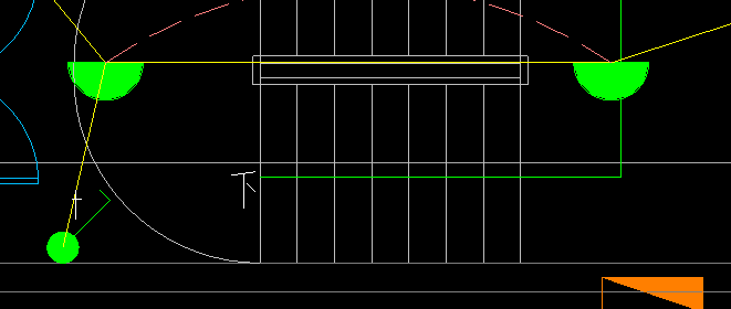

這種的延時開關到燈具的接線根數是多少呢,從延時開關到第一個燈具的這條線有3根,是這樣子的嗎???

如果是節能燈具就需要穿3根,非節能燈具2根線

從延時開關到第一個燈具的這條線有2根,延時是開關延時,與電線沒有關系。
