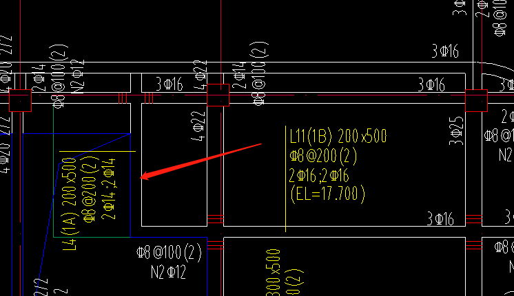

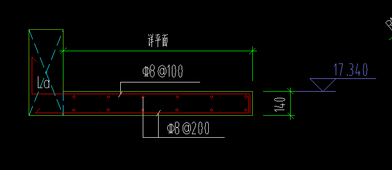

  • 請(qǐng)問下這根梁沒有EL,按理說按層底標(biāo)高17.3設(shè)置
    可是這里要布置一個(gè)17.34的雨棚,是不是圖紙有問題,我所有梁都應(yīng)該EL=17.7雨棚標(biāo)高答疑解惑

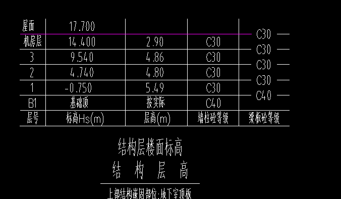

  • 沒有特殊標(biāo)注的就是層頂標(biāo)高
    2023-03-04 16:02:40
  • 這樣就是層頂標(biāo)高,也就是17.7的,和你的雨篷標(biāo)高對(duì)應(yīng)的上
