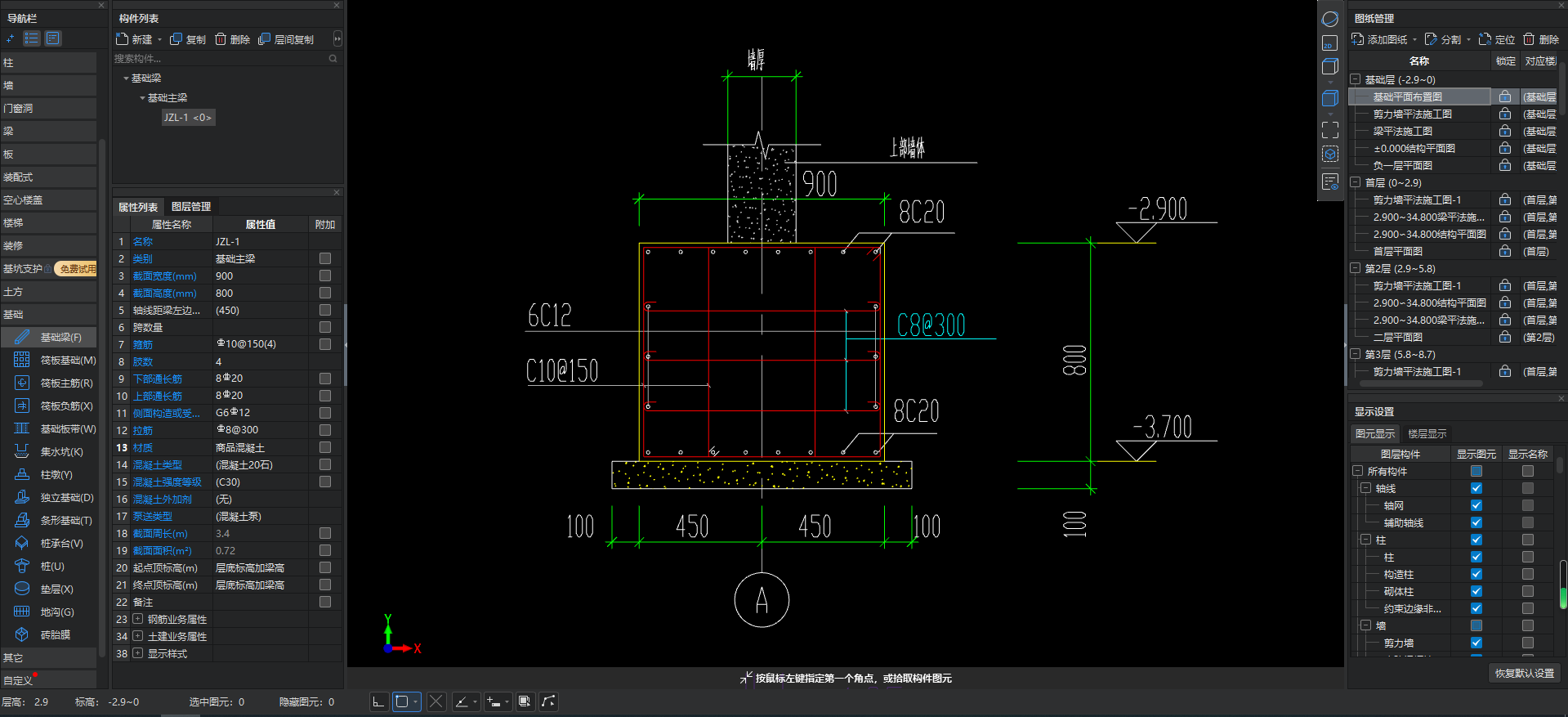

請問板鋼筋這么算對嗎?
如圖:本跨凈跨長為7.6m,鋼筋信息為C8@200,按照二分之一的起步距離來算的話,我的公式如下:(7.6-0.2)/0.2=37,向上取整+1得出38根,這么算對嗎?
