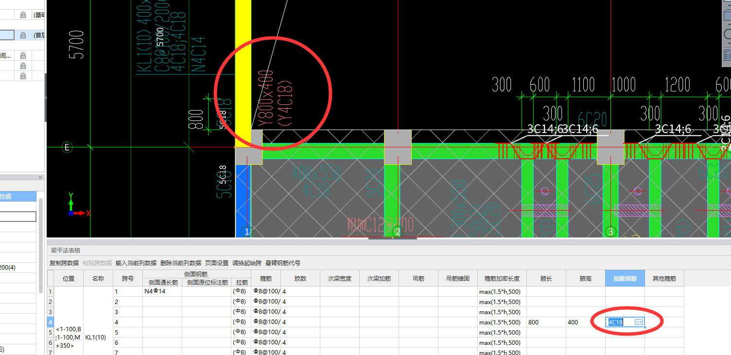

陳 2020-08-11 20:09:21 | 廣東省 土建 | 490查看 2回答
維達詹工 專家
答題: 124968 被贊: 42671
你好:如果只是左跨加腋,右跨沒有,輸入就是正確的。
2020-08-11 20:13:04
nh 鉆石專家
答題: 134440 被贊: 27778
對應圈內是這樣
2020-08-11 20:20:17
